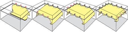

Разверните полотно и временно закрепите его в багет по серединам стен помещения при помощи шпателя. Края полотна (примерно 5 см) должны оставаться за багетом (свободные края).

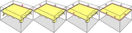

Постепенно "заклипсуйте" все полотно. Расстояние между крепежными точками не должно превышать 80 см (рис. 5).
Рис.5
Попеременно подтягивая полотно за свободные края от середины к углам (рис. 6), добейтесь равномерного распределения полотна без морщин. Свободные края должны быть одной ширины. Фиксации ткани в углах (20 см на сторону) делается в последнюю очередь.

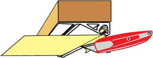

Складки и морщины на потолке расправьте строительным феном, прогревая нужное место круговыми движениями с расстояния 20 см.     Отрежьте свободные края полотна острым ножом по нижней кромке декоративной планки (рис. 7).
