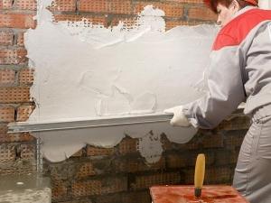

- при оштукатуривании потолков слоем более 2 см на подготовленную поверхность рекомендуется крепить оцинкованные армирующие штукатурные сетки, устанавливать маячковые профили, выравнивая их в одной плоскости;

"Гипсовая" - это высокопластичная штукатурка, надежный безусадочный материал, предназначенный для ручного однослойного нанесения (при рекомендуемой толщине слоя от 5 до 30 мм). После затворения водой полученный раствор необходимо использовать в течение часа. Высохшую поверхность можно окончательно выровнять сухими шпатлевками “Старатели” - “Финишной КР”, “Финишной Плюс”, “Финишной” или готовыми шпатлевками.
При работе с гипсовой штукатуркой можно добиться идеальной глянцевой поверхности без использования шпатлевки. Для этого нужно в течение суток, но не ранее чем через 5 часов после смешивания сухой смеси с водой, обработанную поверхность вновь обильно увлажнить и загладить металлической теркой. После такой обработки дальнейшее шпатлевание не требуется - поверхность полностью пригодна для высококачественной окраски.
