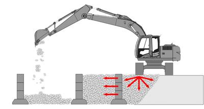

Большую роль играет производительность землеройной техники. Экскаватор - основная единица землеройной техники. Стоит отметить, что его производительность определяется его маркой и объемом ковша. Но, например, гусеничный экскаватор марки Hitachi или JCB при одинаковом объеме ковша имеет производительность более чем в 2 раза выше, чем экскаватор отечественной марки.
Помимо этого, стоит обратить внимание на различия производительности гусеничных и колесных экскаваторов. Так, колесному экскаватору необходимы ровная площадка и время для опоры аутотриггеров и отвала. Гусеничному экскаватору не так важна площадка, поэтому производительность выше.
Кроме землеройной техники, самосвалы также имеют разнообразный объем платформы от 6 куб.м. до самосвальных полуприцепов 30 куб.м. Не все самосвалы могут работать по свежему грунту в любую погоду. Если требуется работа по грунту во время или после дождя, необходимо использовать самосвалы высокой проходимости, сочлененные или полноприводные.
Принимая во внимание вышеперечисленные положения, необходимо учитывать технологическую производительность строительной техники и предназначение отдельных ее единиц.
Значительные коррективы в планирование и организацию земляных работ вносит такой фактор, как усадка и взрыхление грунта. Так, например, опытным путем определено, что перевозка взрыхленного грунта из-под экскаватора самосвалом с объемом платформы 7 куб.м. осуществляется в объеме 4,5-5,0. В этом случае на вывоз грунта с котлована объемом 1000 куб.м. необходимо не 143, а 220 рейсов. Поэтому, целесообразно формировать подряд на полный объем работ, а расчет вести по чистому объему котлована. Также можно столкнуться с фактом, когда свежеуложенный грунт спустя некоторое время дает значительную усадку, даже после планировки земельных масс бульдозерами, что необходимо учитывать при планировании и организации земляных работ.
